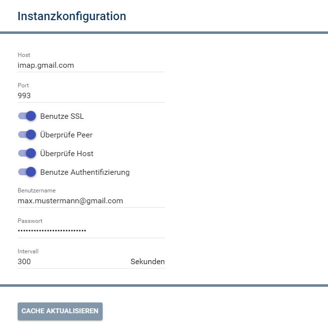

Das IMAP-Modul kann über die Konfigurationsseite innerhalb des Objektbaums der Verwaltungskonsole konfiguriert werden. Die Parameter für Host und Port können der Anleitung des jeweiligen Mail-Providers entnommen werden. Der Benutzername und das Passwort sind die Logindaten des E-Mail Accounts.

IMAP Konfiguration
Eigenschaft Bedeutung
Host Servername oder IP zum Mail-Provider
Port Port, auf dem der Server arbeitet
Benutze SSL Gibt an, ob SSL genutzt werden soll
Überprüfe Peer Verifiziere, dass das SSL Zertifikat des Hosts korrekt ist (nur sichtbar falls Benutze SSL aktiv ist)
Überprüfe Host Verifiziere, dass die Host URL aus dem SSL Zertifikat mit dem Host aus der Eigenschaft übereinstimmt (nur sichtbar falls Benutze SSL aktiv ist)
Benutze Authentifizierung Gibt an, ob ein Benutzername/Passwort erforderlich ist
Benutzername Benutzername
Passwort Passwort
Intervall Anzahl Sekunden, in der das Postfach abgefragt wird
