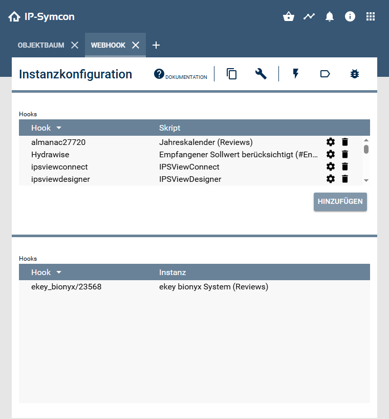

Das WebHook Control gehört zu den Kern Instanzen und ist somit sofort konfigurierbar. Innerhalb eines Browsers kann das jeweilig verknüpfte Skript mit "IP:PORT/hook/HOOKNAME" aufgerufen werden.
Um einen Hook einzurichten muss in der "WebHook Control" Instanz auf "Hinzufügen" geklickt werden. Folgend muss zuerst der Aufrufname des Hooks eingegeben werden und anschließend das Skript gewählt werden, welches durch den Hook ausgeführt werden soll.
Auch Aufrufe via Connect Control sind möglich.
