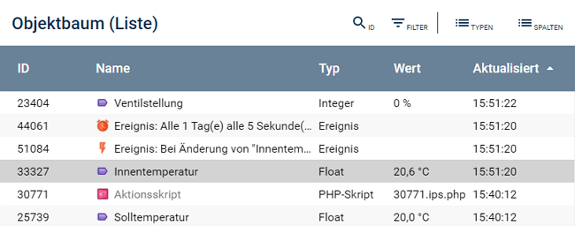

Objektbaum in Listenansicht
In der Listenansicht des Objektbaums können alle Objekte in IP-Symcon gleichzeitig dargestellt werden. Damit kehrt die klassische Ansicht aus der Legacy-Konsole in die aktuelle Konsole zurück und ermöglicht eine Sortierung der Objekte nach beliebigen Spalten. Damit kann schnell gesehen werden, welche Objekte im Baum häufig aktualisiert werden oder welche Instanzen fehlerhaft oder inaktiv sind.
Listenansicht

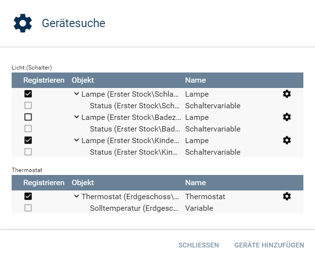

Gerätesuche in Sprachassistenten
Alle Sprachassistenten bieten nun eine Gerätesuche. So müssen nicht mehr alle Geräte einzeln eingepflegt werden. Stattdessen wird die Gerätesuche einmal gestartet und entdeckt passende Geräte. In der Auswahl kann dann schnell ausgewählt werden, welche dieser Geräte tatsächlich im Sprachassistenten integriert werden sollen und schon ist der Assistent blitzschnell bereit zur Verwendung.
Alexa Gerätesuche
