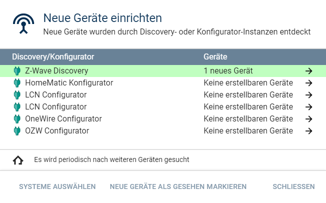

Mit der neuen Version sucht IP-Symcon automatisch in regelmäßigen Abständen nach neuen Geräten und zählt diese in der Gerätesuche auf. Nach der Systemauswahl erfolgt die Detektion von Gateway und Geräten durch die Gerätesuche und diverse neue Discovery- und Konfigurator-Instanzen bei den meisten Systemen automatisch und es müssen nur noch die zu erstellenden Geräte ausgewählt werden. Weitere Informationen gibt es in der Dokumenentation zur Gerätesuche und in unserem Grundlagen-Webinar.

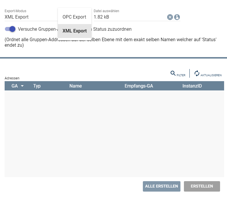

Die Import-Funktion im KNX-Konfigurator wurde erweitert. Zusätzlich zum OPC Import ist es nun auch möglich die modernen DPTs aus einer generierten XML-Datei zu importieren und danach komfortabel im Konfigurator anzulegen. Es stehen dazu folgende Video Tutorials zur Verfügung: XML-Export mithilfe der ETS, XML-Export in IP-Symcon verwenden

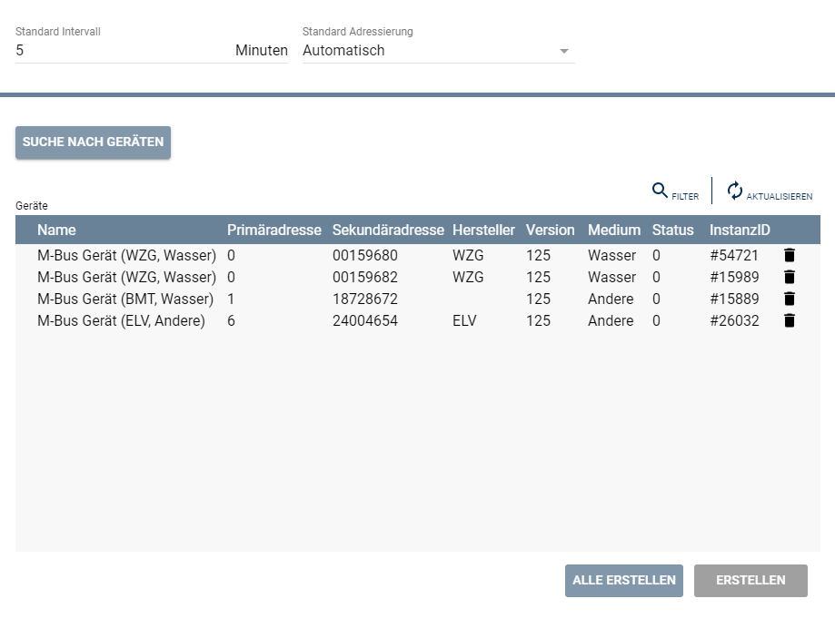

Auch für M-Bus gibt es nun einen Konfigurator. Dieser sucht den gesamten Bereich der Sekundäradressen von M-Bus ab und findet so alle angeschlossenen M-Bus-Geräte, damit diese unkompliziert in IP-Symcon erstellt werden können.

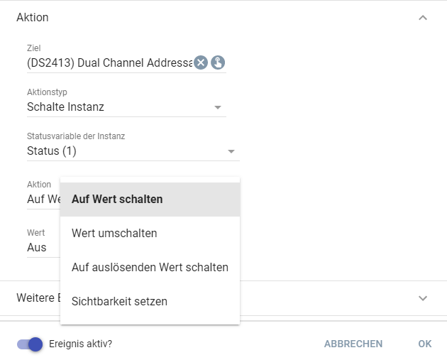

Diverse kleine Erweiterungen haben den Komfort der Verwaltungskonsole verbessert. So ist es nun möglich die Reihenfolge der Tabs via Drag & Drop anzupassen. Der Browsertitel passt sich an den Namen der Hauptkategorie an. Die Aktionen für Variablen in Ereignissen wurden erweitert. Insbesondere ist es möglich bei ausgelösten Ereignissen den auslösenden Wert direkt weiterzuleiten. So können unkompliziert diverse automatisierte Verhalten implementiert werden.
