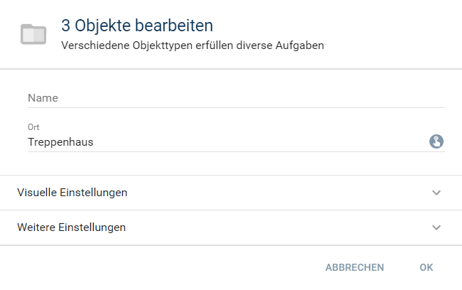

Gleichzeitiges Editieren
Mit der neuen Version können in der Konsole beliebig viele Objekte gleichzeitig bearbeitet werden. So kann beispielsweise schnell und unkompliziert das Logging für viele Variablen aktiviert oder die Sichtbarkeit im WebFront für viele Objekte gleichzeitig konfiguriert werden. So gelangt man bei einer großen Menge von Operationen mit viel weniger Klicks ans Ziel.

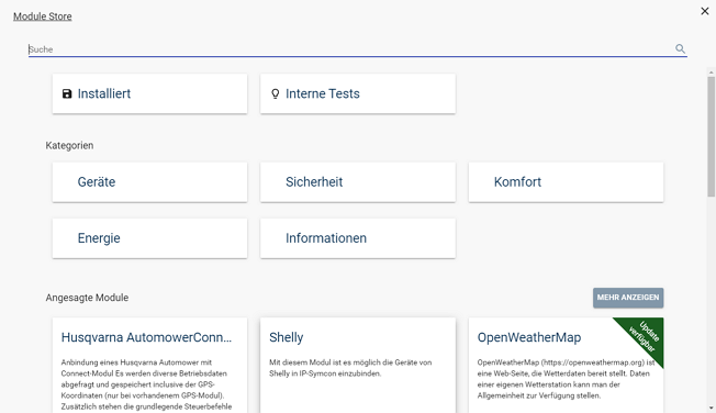

Verbesserter Module Store
Der Module Store wurde an diversen Stellen verbessert und erweitert. So weist der Module Store nun auf den ersten Blick auf das Icon auf verfügbare Updates hin und ermöglicht auch eine direkte Installation aller Updates. Dazu kommt eine Anzeige verschiedener interessanter Modullisten: Welche Module sind angesagt? Welche Module sind ganz neu oder haben gerade erst ein Update erhalten? Schließlich ist nun zusätzlich zum Stable und Beta Kanal auch der Testing Kanal verfügbar. Dieser ermöglicht es Entwicklern gezielt Tester für interne Modultests einzuladen. Dann können nur eingeladene Benutzer über den Module Store die Testing-Version des Moduls installieren.

  • Neu: Store wurde überarbeitet
    • Module werden nun alphabetisch sortiert
    • Eine grüne Zahl am Module Store Icon zeigt an, wenn Updates vorhanden sind
    • Button um alle installierten Module gleichzeitig zu aktualisieren
    • Spezialkategorien für Top Downloads, Angesagt Module, Neueste Updates und Neueste Module
    • Unterstützung der Spezialkategorie für Testing (allerdings kann aktuell noch nicht im persönlichen Bereich eingeladen werden)
  • Neu: Mehrfachauswahl wird nun bei allen Operationen im Objektbaum unterstützt, insbesondere auch bei „Objekt bearbeiten“
