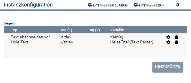

  5. Im Text Parser müssen folgende Regeln angegeben werden, um den Titel auslesen zu können. Der Weg diese Regeln herauszufinden ist, sich den HTML Code, der durch den HTTP Client eingelesenen wurde, anzusehen. In diesem Code sucht man nach markanten Stellen, welche abgeschnitten werden können. Dies solange wiederholen bis am Ende nur noch der gewünschte Text übrig bleibt. Diese Regeln können dann in IP-Symcon eingetragen werden.
  6. Mit "Hole Text" gibt man zusätzlich eine Variable an, in der der fertige ausgeschnitte Text gespeichert werden soll.
Regeln
Beschreibung Regel
Text abschneiden vor <title>
Hole Text </title>
