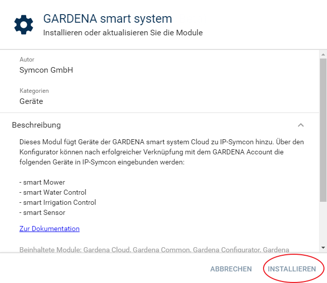

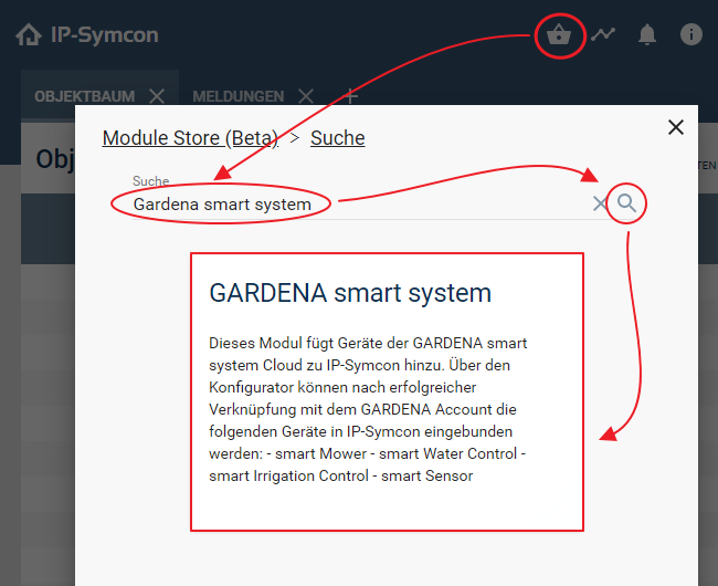

Damit das GARDENA-Modul verwendet werden kann, muss dieses zuerst über den Module Store installiert werden. Hierfür muss der Module Store geöffnet werden. Dieser befindet sich im oberen rechten Bereich. Über das Suchfeld kann via "Gardena smart system" das Modul Gardena smart system gefunden werden. Beim öffnen des gefundenen Modules, kann im folgenden Dialog die Installation des Moduls via "Installieren"-Knopf angestoßen werden.
Modul finden
Modul installieren

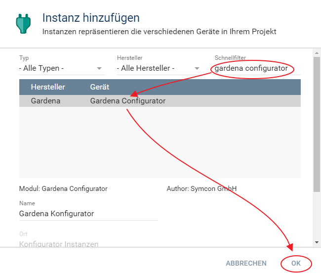

Mithilfe der Schnellsuche kann der "Gardena Configurator" vom Hersteller "Gardena" gefunden werden. Der Ort sollte nicht verändert werden, der Name kann beliebig gewählt werden. Abschließend mit "OK" bestätigen.
Instanz erstellen

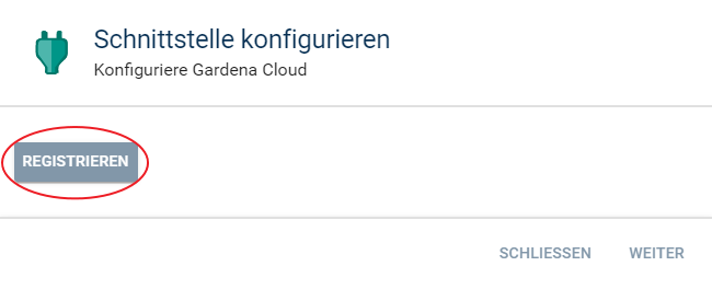

Bevor Geräte erstellt werden können, muss sich mit einem Klick auf Registrieren registriert werden, um IP-Symcon mit dem Husqvarna Group Konto zu verbinden.
Symcon verbinden

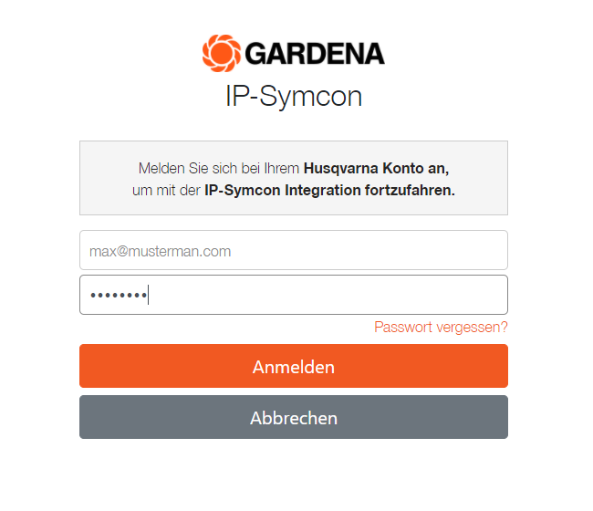

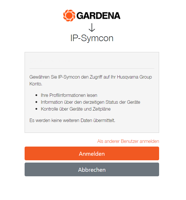

Es muss sich mit dem Husqvarna Group Konto angemeldet werden, um IP-Symcon die nötigen Berechtigungen einzuräumen.
Anmelden
Zugriff gewähren

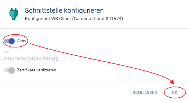

Daraufhin kann der "Schnittstelle Konfigurieren"-Dialog mit Weiter bestätigt werden. Nun muss noch der erstellte WebSocket Client aktiviert werden.
WebSocket Client

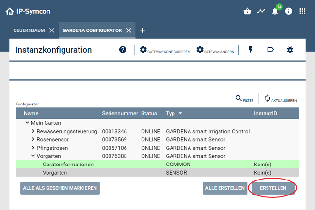

Jetzt öffnet sich der Konfigurator und es können alle erkannten Geräte mit einem Klick auf "Erstellen" erstellt werden.
Konfigurator
