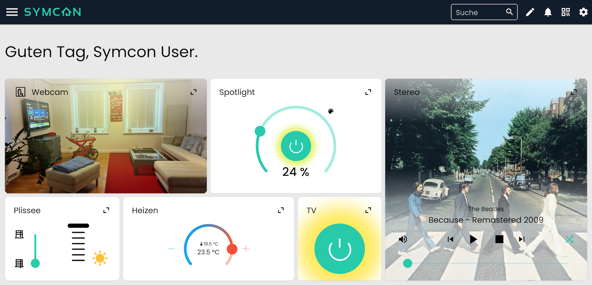

Neue Visualisierung
Die neue, moderne Visualisierung im Kachel-Design ist ab sofort verfügbar. Mit hellem und dunklem Design, Drag&Drop Editor zum Positionieren der Kacheln und vielen spezialisierten Kacheln für die relevantesten Anwendungszwecke. Verfügbar für Web, iOS und Android bietet es eine plattformübergreifende, konsistente Darstellung. Eine Demo ist unter https://demo.symcon.de verfügbar!
Um die neue Visualisierung nutzen zu können, muss einfach eine neue Instanz vom Typ "Kachel Visualisierung" erstellt werden.
Download für iOS: https://apps.apple.com/de/app/symcon-visualization/id1566124129
Download für Android: https://play.google.com/store/apps/details?id=de.symcon.visualization
Neue Visualisierung

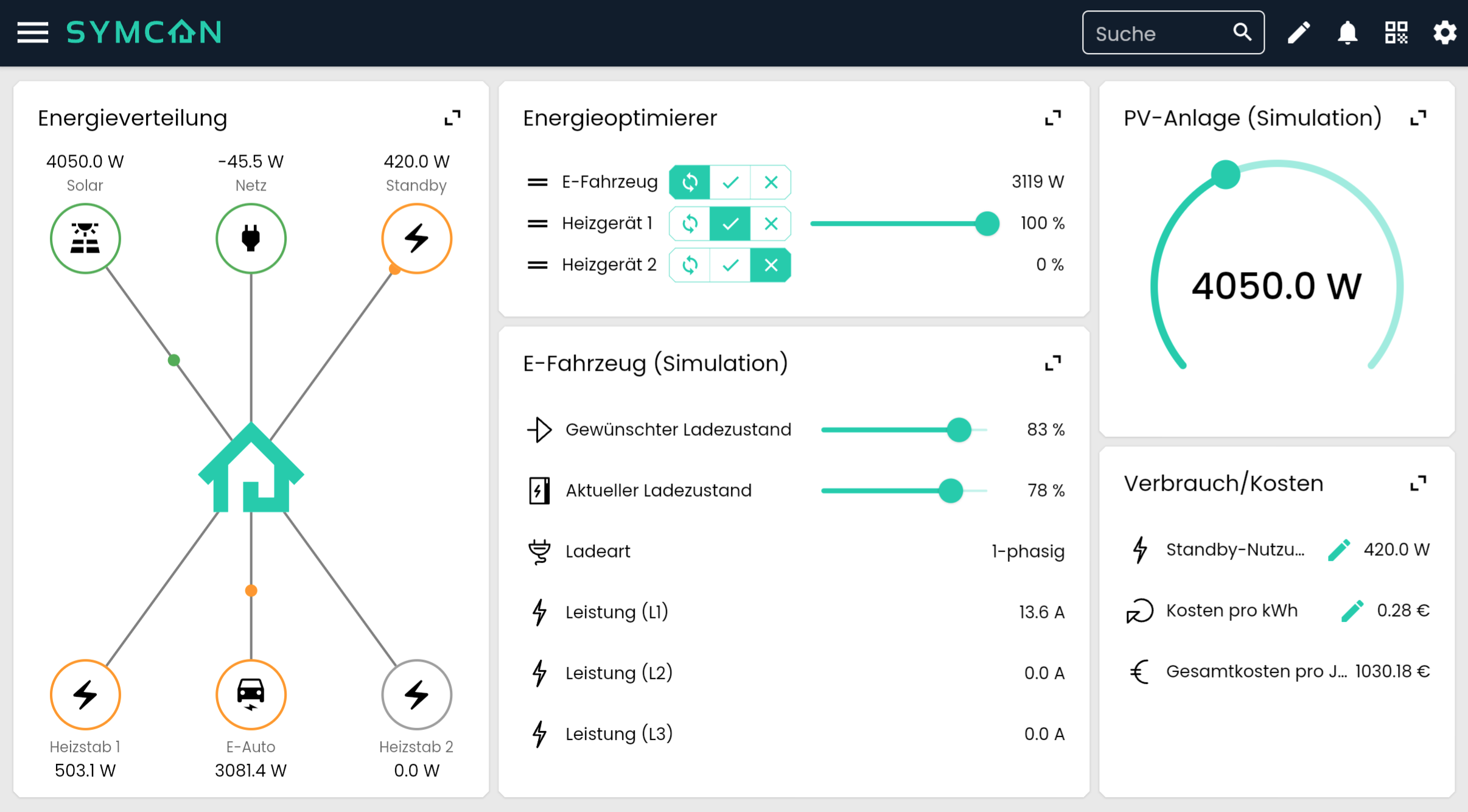

Integriertes Energie-Management
PV-Überschuss Optimierung mit wenig Aufwand! Der neue Energieverbrauch-Optimierer und die Energieverteilung in der neuen Visualisierung helfen die vorhandene Energie optimal zu verbrauchen. Die neue Darstellung gibt dabei immer den Überblick über alle Werte. Vorlagen für ModBus machen die mehrfache Einrichtung zum Kinderspiel.
Übersichtliche Graphen

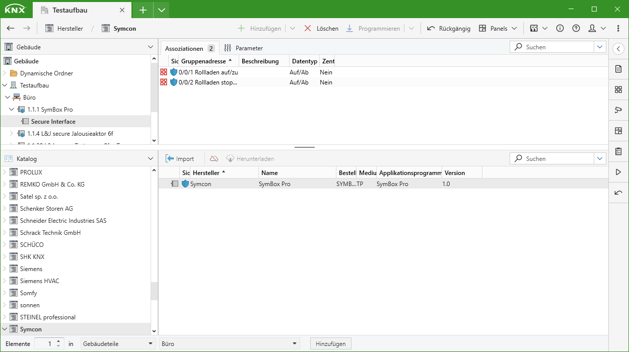

SymBox Pro mit KNX Data Secure
Die SymBox Pro ist ab sofort offiziell von der KNX Association zertifiziert und ist im Produktkatalog der ETS auffindbar. Dadurch können Gruppenadressen direkt auf den Tunnel der SymBox Pro gezogen werden, womit sich Filtertabellen und die KNX Data Secure Verknüpfungen vollständig automatisch konfigurieren. Ein Video zur Einrichtung ist auf unserem YouTube Kanal zu finden: https://www.youtube.com/watch?v=aA8mcKEyHOY&t=1s
SymBox mit KNX Data Secure

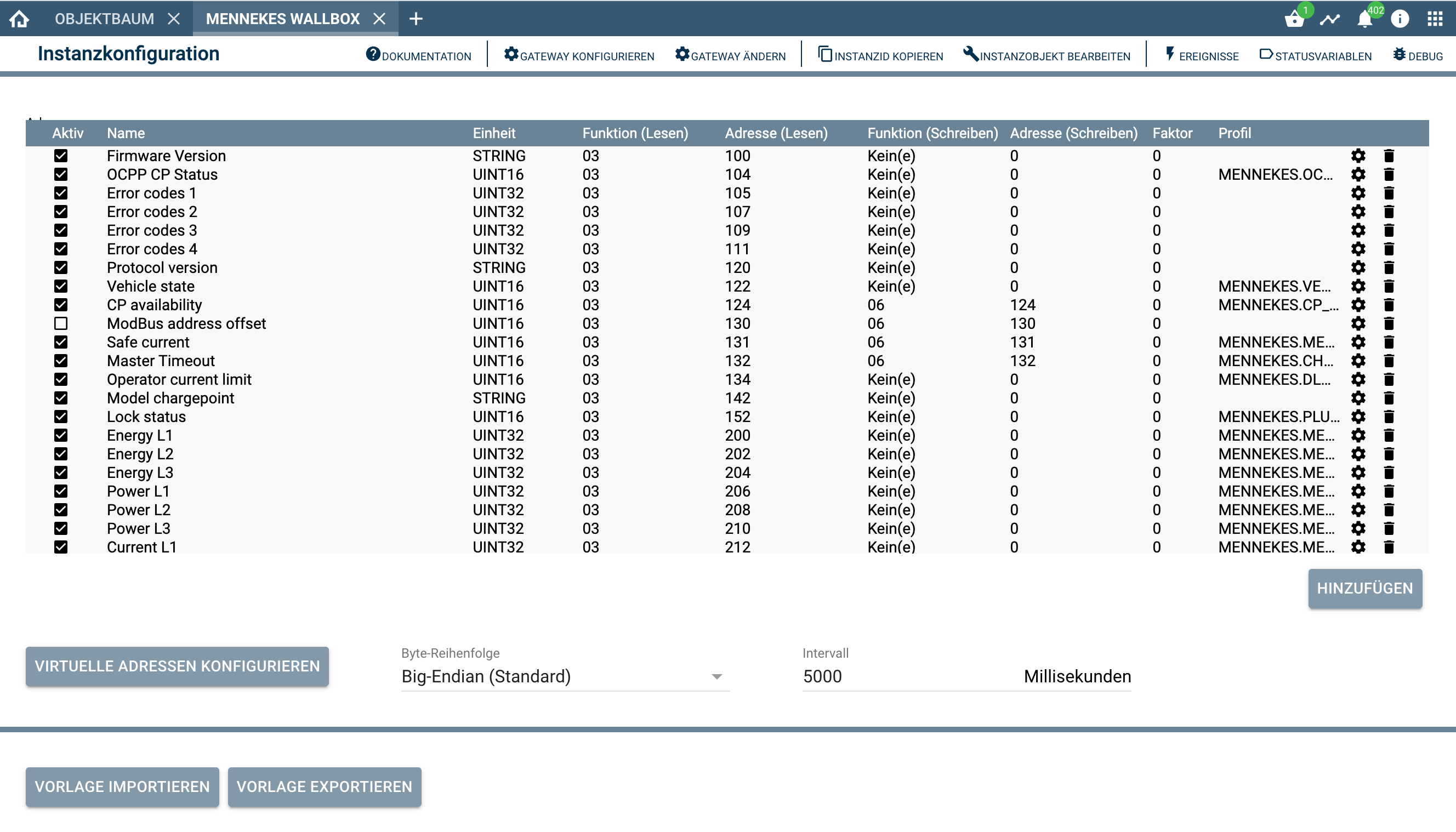

Stark verbesserte ModBus Anbindung
Die ModBus Anbindung wurde überarbeitet, sodass direkt alle Adressen eines Geräts in einer Liste eingetragen werden können inklusive aller Namen, Parameter und Übersetzungen der Namen. Zusätzlich kann die Gerätekonfiguration jederzeit Exportiert und Importiert werden, wodurch die Einrichtung mehrerer Geräte ein Kinderspiel wird und die Vorlagen auch in unserer Community geteilt werden können. Wir haben im ersten Schritt Vorlagen für die Wallboxen/Ladesäulen von Mennekes, ABL, KEBA und ALFEN erstellt, welche in der Dokumentation heruntergeladen werden können. Die bereits geteilten Vorlagen aus der Community sind hier zu finden: https://community.symcon.de/c/86
